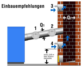

  • Beim Zugbegrenzer gibt es auch noch unterschiedliche Einbauversionen.
    [Blocked Image: http://www.schornsteinfeger-fronia.de/kweinbau.jpg]
    Postion 3 ist der Ort, damit der Raum sehr gut austrocken kann
    Position 4 könnte der Ort sein, wenn viel Ruß anfällt.
    Bei Position 1 wäre der Zugbegrenzer direkt hinter dem Abgasstutzen
    Pos. 2 wäre eine weitere Möglichkeit des Einbaus.
    Informationen sind von Hartmut aus dem Atmos-Forum.
    Franz
    „Nicht alles, was zählt, ist zählbar!“ „Nicht alles, was zählbar ist, zählt!“ Albert Einstein
