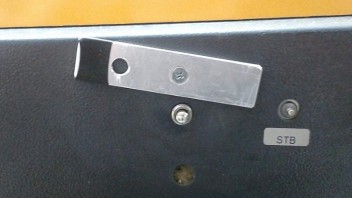

Na klar mache ich das ...
.... ich hefte mal zwei Bilder an.
Bild 1 ... ist ja fast selbsterklärend , Bild 2 ..... brauch ich nichts dazu sagen
Bild 1 ... die zwei U - Scheiben sind wichtig damit die Alu Platte drehbar bleibt.
Die vordere U- Scheiben ( zwischen Ofen Rahmen und der Alu Platte ) ist wichtig um
einen gewissen Abstand zu bekommen. Zum einen da der Kontakt Schalter etwas über Ofen Rahmen
hinaus steht, und zum zweiten gegen das Verkratzen des schwarzen Rahmen.
Wichtig ist auch das unbedingt eine Senkkopf Schraube genommen wird, bei eine "normalen" Schraube lässt sich die
Isolier Tür ( gelbe) nicht mehr ganz schließen da sie in diesem Fall an der Schraube an steht.
Schlussendlich das ganze hinten mit einer STOPP Mutter sichern, Stopp Mutter so anziehen das eine gewisse
"Schwergänigkeit" der Alu Platte entsteht.ACHTUNG ! Bei Montage den Kessel Stromlos machen ( Ausschalten ) da die Montage der Schraube nur geringfügig über dem Schlater ( Stromschlag ) statt finden !!
Ich habe das so an Woody gelöst
Da mich als erstes auch immer diese Geräuschkulisse gestört hat beim öffnen der Füllraum Türe hat,
und zweitens wenn man mal nach dem Flammen Bild schauen möchte öffnet man ja die vordere Tür ( gelbe )
in diesem Augenblick geht das SZG ( Saugzuggebläse ) mit der Leistung auf 100 % welches das Brennverhalten
beeinträchtigt .
Mit der Art von mir den Schalter zu "blockieren" habe ich zwei Faktoren geschaffen die aus meiner Sicht sehr bequem sind.Bei gesperrtem Schalter :
- Beim öffnen der Vordern Tür bleibt das SZG aus, also keine Lärmbelästigung beim Bestücken des Füll Raumes
- Das Flamm Bild kann unter Bedingungen ( also unverfälscht ) angesehen werden, den das SZG fährt mit der Drehzahl nicht hoch !
Wenn der Füll raum dann gefüllt ist und alles so weit vorbereitet ist das es zum Anfeuern kommt wir der Schalter frei gegeben
und man heizt in bekannter weise an, warten wie gewohnt mit der AGT . Bevor die Haupt Türe geschlossen wird, wird der Schalter durch
die Alu Platte wieder gesperrt, und dann Tür schließen .Ach ja ..... beim Nachlegen wenn der Kessel in Betrieb ist, ist NICHT zu vergessen den Schalter frei zu geben damit das SZG auf
100 % hochfahren kann ! Ansonsten besteht "Verpuffungs Gefahr" und auch wegen der Schwelgas Absaugung .Ist Cool ..... 2/3 weniger Geräuschkulisse zu haben

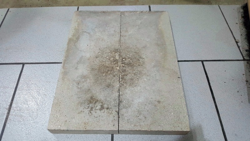

Eindeutig ein Fall von "Flammen Fraß" .....
Vermutlich zu wenig Asche im Füll Raum die als Iso Schicht dient !Woody bekommt auch Eiche / Esche / Buchen Holz als Futter !
Jedoch sieht der Füll Raum / Brennkammer noch sehr gut aus und das nach der 5. Heizperiode und 3745 Bh ! -

Bei 3745 Bh in 5 Jahren stand wieder mal die Jahres Reinigung an !
Mit großer Gespanntheit in Hinsicht auf den "Verschleiß" der Schamott Steine im Füllraum und in der Brennkammer
begann ich die Reinigungs Arbeiten am Woody !
Zu meiner sehr großen Überraschung, und natürlich auch zu meiner Freude ist "kaum" ein mehr Verschleiß gegenüber der letzten
Reinigung zum Vorschein gekommen.Nur in der Brennkammer sind die beiden Schamott Steine in der Ausbrand Zone der Flamme etwas in " angegriffen ",
die ich aber letzt endlich nach der Reinigung einfach um 180° gedreht habe und wieder eingebaut.Wie schon oft erwähnt ist ganz wichtig immer eine gute Asche Schicht auf den Schamott Steinen liegen zu lassen !
Im Füll Raum darf die Asche Schicht ruhig ca. 5 cm betragen !
An den Einhänge Blechen lang es wenn die 2 Reihen ( Löcher) der Luftzuführung frei bleiben, die 1. Loch Reihe kann bedenkenlos
mit Asche überdeckt sein !Hier ein paar Bilder vom Füll Raum / Brennkammer.
