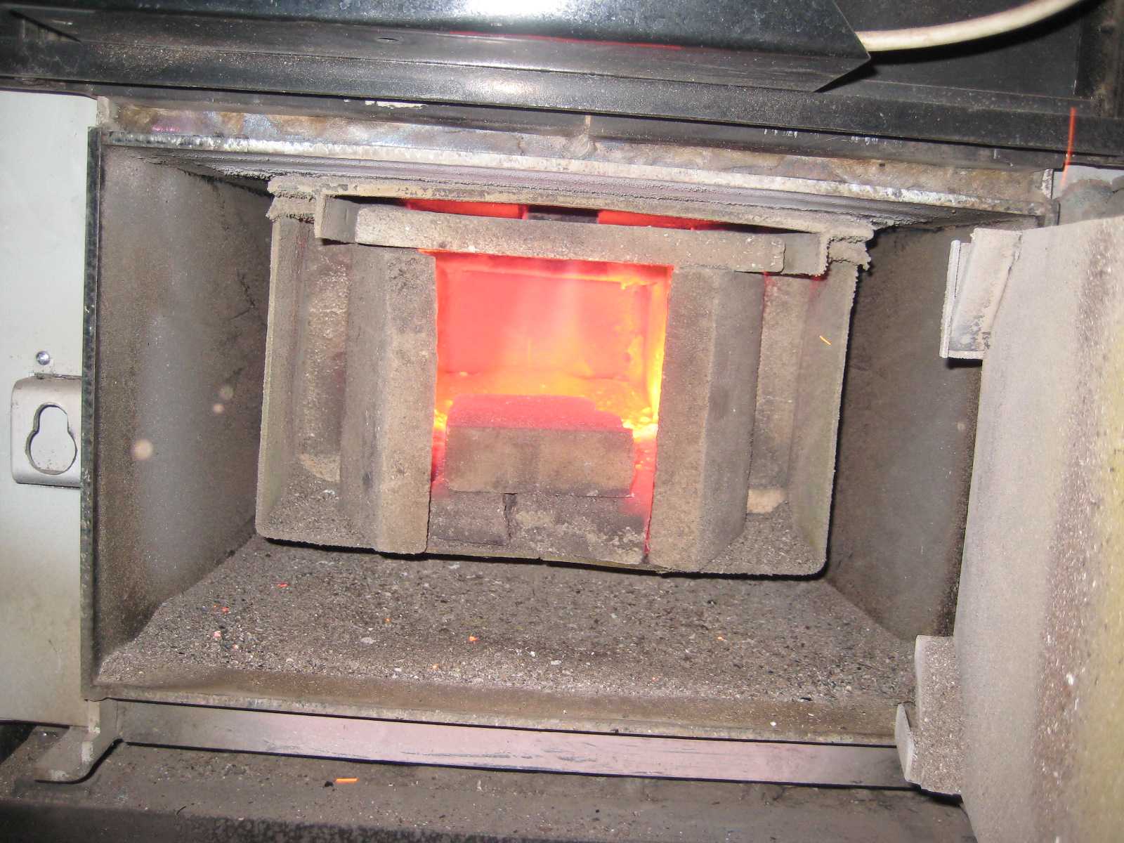

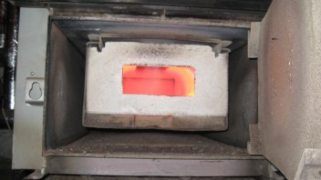

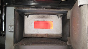

    Die Geometrie der Brennkammer
    Man kann natürlich einen rechteckigen Kasten in den Ofen einbauen - das hatte ich auch für 3 Jahre;
    Das funktioniert... aber..
    Jetzt zeigt sich jedoch, daß in der strömungsgünstigen Auslegung der Brennkammer enormes Potential steckt. Auch die Brunner-Brennkammer gibt hier einige Anregungen.
    Diese Feuerbetonteile haben schon einiges verbessert.
    Die Abgastemperatur sinkt, wobei die Leistung kaum sinkt;
    Die CO-Werte werden konstanter;
    Statt Betondüsen herzustellen, werde ich evtl. (auf dem Rütteltisch) neue Brennkammer-Auskleidungen fertigen.

  • Die Brennkammerteile kann man wohl noch dünner herstellen, so nimmt das noch zu viel Platz im Brennraum ein. Ohne Rütler würde das eh nichts werden, es sei denn
    man nimmt Witgert 922, da geht auch ein guter cm. Das mit dem Schwindmaß
    ist bei der Brennkammer ja nicht so wild. Für eine Düse nicht so gut.
    Hinten an den Turbos kann ich den Staub so wegblasen. Kommt mit dem
    Doppeltzug fast nichts mehr an, alles weiß und Leistung auch sehr gut, aber erst
    einmal mit 28 kg , war aber noch etwas im Puffer. Nächte Woche wohl ein neuer
    Versuch mit CO messen. Was hat sich getan? Der vordere Verschluß der
    Brennkammer ist jetzt auch aus W.922 Max Brenntemperatur 1500°
    Kann man wie Teig ausrollen, nur das Trocknen bis zum brennen dauert und
    man muß von beiden Seiten gleichmäßig trocknen lassen, sont wird es krumm.
    Grüße Martin

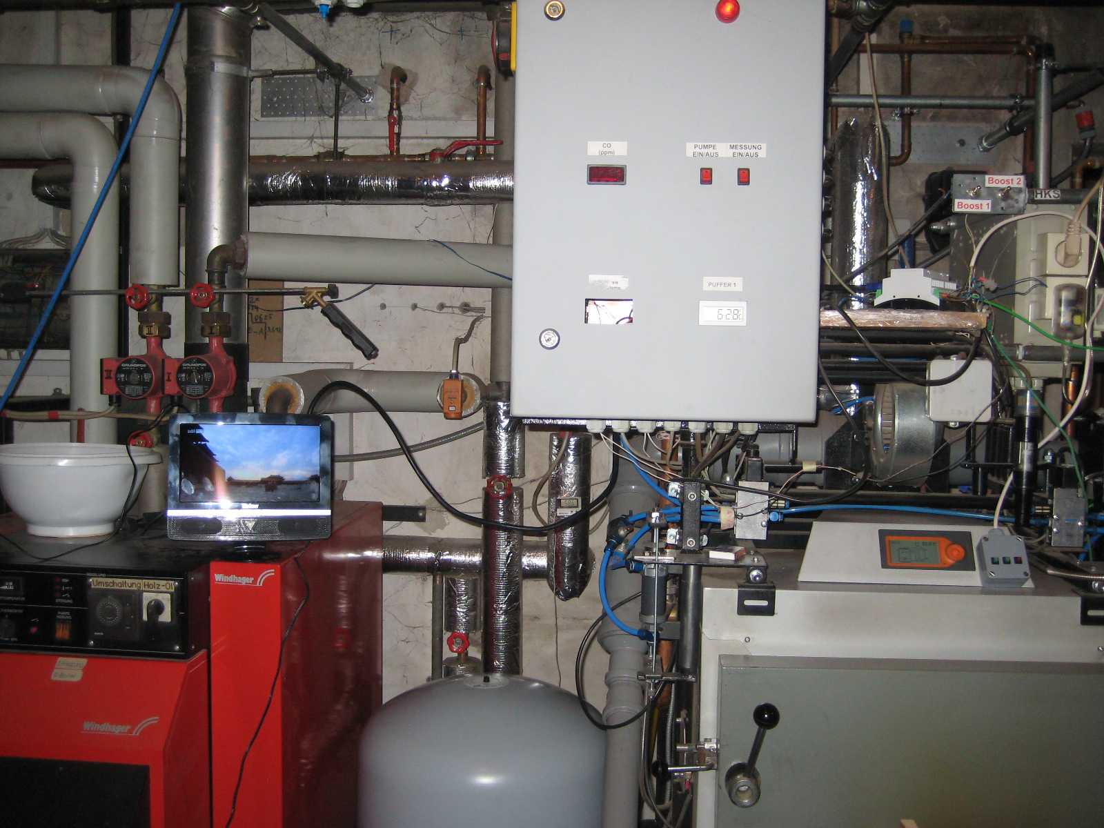

  • Thema: Visualisierung der HPKS-Daten;
    Das ist ein 10 Zoll Full HD-Fernseher.
    Über dieses Gerät werden einmal die Daten der HPKS-Steuerung optisch dargestellt.
    Über ein HDMI-Kabel ist der Fernseher mit dem Raspberry bzw. der HPKS-Steuerung verbunden.
    Natürlich kann man damit im Heizraum auch Fernsehen.
    Es läuft gerade ein Kanal...
    Immer gut, wenn die Frau ein anderes Programm sehen will, dann kann man auf das Zweitgerät im Heizraum zurückgreifen. Ist auch schön warm im Heizraum... :)
    mfg friedrich

    Den Fernseher hab ich zum sehen an Bord gehabt, für Fußball WM und
    Olümpiade. Nur da Progr. für Flammtr. läuft unter Windows XP usw.
    Im Brennraum hab ich noch ein VA Rohr geteilt und die beiden Hälften gehäftet, ergibt zwei Rundungen und gut 100° plus.
    Bin wieder bei 840° Trotz gleiche Offnungen.
    Habe bisher 90kg verheizt.
    Grüße Martin

    Bin momentan bei etwa folgenden Werten:
    Brennkammer: 830 bis 950 °C; (kurzer Fühler in unterer Tür- Spitze mit Tür bündig)
    Abgastemperatur: 135 °C am original Fühler - 190 bis 210 °C im Kernstrom direkt ohne Schutzhülse;
    (habe drei Fühler verbaut - jeder mißt eine andere Temperatur)
    Abgasbremsen: (das ist das Interessanteste)
    keine Bremsen seitlich neben der Brennkammer;
    keine Bremsen in den Wärmetauscherrohren - nur die Federn zum Reinigen;
    Durch die Federn verändert sich die Abgastemperatur auch nicht mehr - wegen Verschmutzung;
    Abbranddauer: 130 bis 140 Minuten für eine Füllung;
    Der Kessel startet sehr schnell und ist schnell auf Sollwert;
    Hochheizphase kurz;
    Das alles geht nur, seitdem ich die neue Brennkammerauskleidung habe. - und zusätzlich HPKS;
    Aber in der Brennkammerauskleidung steckt noch Potential...
    Daß der Kessel immer mit Sollwert läuft ist zwischenzeitlich selbstverständlich;
    mfg friedrich
