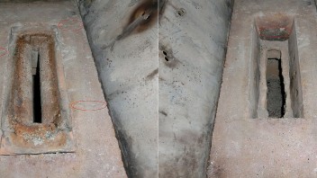

    Was anderes: Meine "große", "gefaltete" V-Brennkammer hat sich bis dato bewährt.
    Sie darf drinnenbleiben. Ich muss mir jetzt nur noch Ersatzschamottesteine besorgen.
    Auch die BK-Deckenisolation hängt noch sicher an Ort und Stelle.
    Das BK-Thermoelement habe ich wieder zur AGT-Messung rückgerüstet.
    Die BK ist so heiß, dass ich sie nicht mehr zu messen brauche bzw. mich traue.
    Ein Blick durch den Spion und den dahinter liegenden Frontplattenschlitz genügt bis auf Weiteres.
    Die neuen Seitenturbulatoren sind inzwischen auch ausgereizt.
    Der Vigas-AGT-Sensor misst und regelt bei 150 - 160°, die AGT-Kerntemperatur liegt bei 210 - 230°.
    In der unteren Sammlerkammer, bevor es in die WT-Röhren geht, stehen Temperaturen so um die 420° an.
    D.h. die WT-Röhren nehmen so um die 200 - 250° raus.
    Die Kesselleistung ist wieder wie gehabt.
    Das Fehlen der BK-Decke als Wärmetauscher merkt man am Anstiegsgradienten der VL-RL-Temperatur.
    Früher hatte ich hier etwa 2,9 - 3 °/min, jetzt sind es nur noch 2,5 - 2,7 °/min.

    Eigentlich wollte ich gerade was anderes posten:
    Ich habe heute mal die Probe aufs Exempel gemacht, ein paar Schamottesteine zugeschnitten
    und meine V-Brennkammer als normale "grosse BK" gefahren.
    Ergebnis - eigentlich kein Unterschied - nicht mal zur kleinen Standard-BK.
    Es liegt wohl an meiner Düse. Weil die eine so kurze Flamme macht, ist es anscheinend wurscht
    wie groß oder klein der Raum ist, in den sie einbläst - Hauptsache heiß genug.
    Mir hat das einsame, blaulila Gasflämmchen in der großen BK schon fast leid getan.
    Eigentlich bin ich jetzt so schlau wie vorher, welche der drei Brennkammerarten macht
    in Zukunft die wenigsten Scherereien?
    In der Anlage eine Zeichnung meines BK-Gehäuses.
    mfG Max

    ...gestern habe ich die "kleine" Standard-BK wieder reingeschoben
    und sie so schammottiert wie vorher. Beidseitig je 2 Vigas-Schamottesteine,
    am Boden ein 16mm Terracottaplattenbelag auf Schweißdrähten liegend.
    Seitenturbos vorherige/alte Version.
    Neu war nur zum Vergleich, dass die Decke mit der Al2O3-Matte isoliert war.
    Fazit: die "Kleine" macht's nicht schlechter oder besser als die beiden vorher erprobten Varianten.
    Heute bin ich im Baumarkt über eine 500x500x30mm Verticulit-Platte "gestolpert".
    Obwohl die gegenüber Internetshop-Preisen deutlich überteuert war, musste ich das auch noch ausprobieren.
    Die schweren Schamotte-Seiten wurden durch Vermiculit ersetzt.
    Das schönste daran ist, dass man sie mit der Bandsäge zurichten kann.
    Eingebaut, ausprobiert - BK ist offensichtlich heisser, da die Kern-AGT um 15 - 20° gestiegen ist.
    Falls ich morgen noch eine Chance zum Heizen kriege, wird diese Version mit den neuen Seitenturbos probiert.
    Im Endeffekt werde ich bei der kleinen BK bleiben. Innen B 180 x H 140 x L 500.
    Der Raum reicht für meine Düse vollkommen aus.
    mfG Max

    ...ich bin Optimist und habe meinen Kessel in die Sommerpause geschickt.
    Die Revision galt vor allem dem Zustand der Keramikdüse, die gerade ihren 150sten Abbrand hatte.
    Auch Keramik ist vor Alkalibursting nicht sicher. Die krustige Deckschicht, die sich nur auf dem
    Einlaufteil bildet, neigt inzwischen zum Abplatzen und nimmt dabei auch die Oberfläche
    der Keramik mit. Wäre insofern kein Problem, da das Einlaufteil ein rasch und einfach zu
    ersetztendes Austauschteil ist. Ansonsten gibts immer noch nichts zu meckern
    am Werkstoff Keramik.
    Anders sehen die Terracottateile aus, die ich überall im Kesselboden verteilt habe.
    Die meisten sind mehrfach gesprungen. Da sie plan aufliegen, passiert sonst nichts weiter.
    Immerhin scheinen sie den Feuerbeton und die Schrägbleche hinreichend zu schützen.
    Mein Kessel war jetzt den 3. Winter im Einsatz, mit ca. 115 Abbränden/Winter zu ca. 3-4 h/Abbrand.
    1400 h Kessel, davon 300h Original-Betondüse, ca. 500h 3 Keramik-Testdüsen und 600h Riffeldüse.
