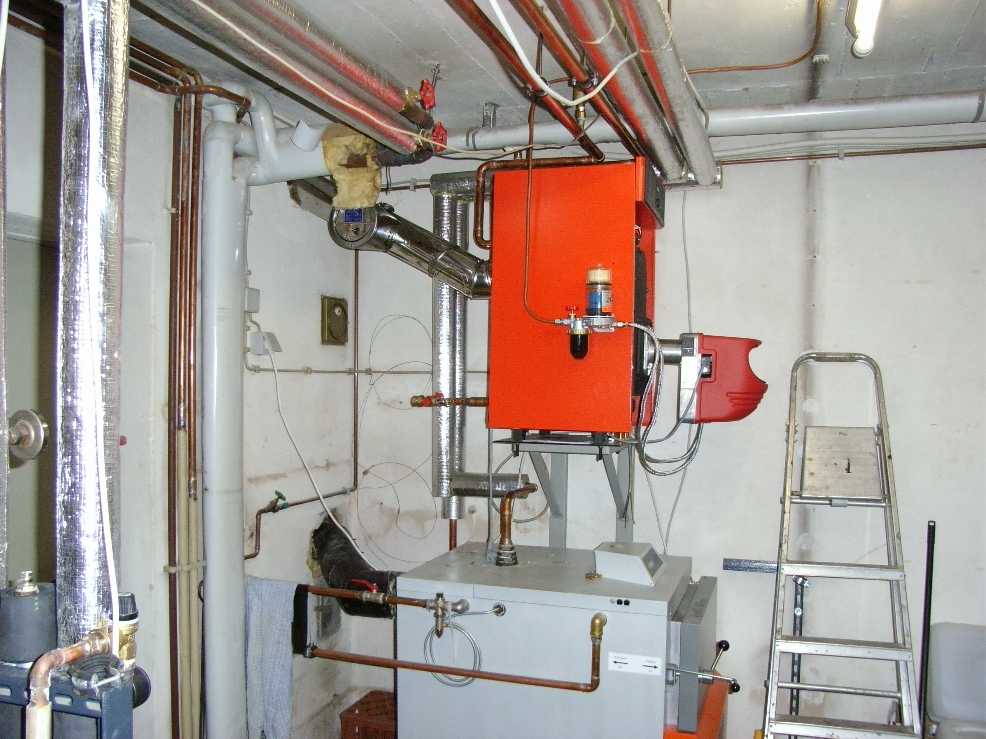

  • Hallo Simon
    Bau dir einfach eine Halterung an die Wand und stell den Brenner darauf.
    Ein Bekannter von mir hatte ein Platzproblem im Heizkeller.
    Er baute ein Stahlgestell und stellte den Öler AUF den HV (Atmos GS 25se) mit 20 cm Distanz.
    Da die Heizung über den Öler gesteuert wird, hat er recht kurze Leitungen.

  • So gehts
    Erwin
    Vigas 14,9 Bj 2006; LC von HB; Lufttrennung; Wirbulatoren; gr. BK; 2200l Puffer; FRIWA; Solar 44m² FK 39° Richtung Ost; UVR1611; ca. 300m² beheizt; WDVS seit 2006;
