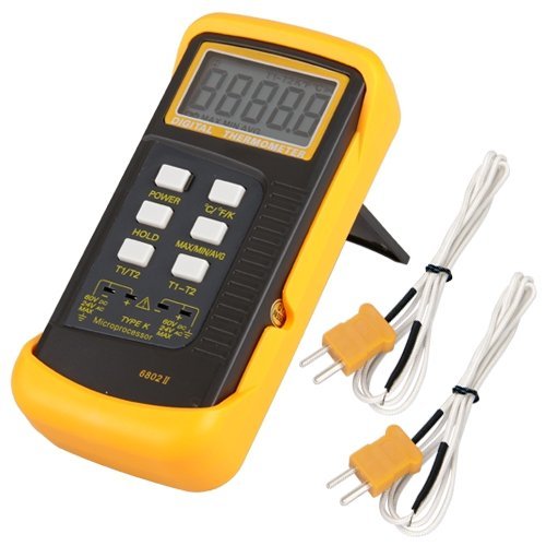

  • Ich habe mir ein Lutron TM-914C Messgerät ausgeborgt und einfach ein Stück Thermokabel Type K (NiCr-Ni)
    Normal reicht bei einen Termodraht das zusammentreffen beider stellen um dort ein Messergebnis zu erszielen.
    Ich habe einfach den Thermodraht direkt hineingehalten ohne schutz.
    Wenn dann würde ich den mit Glasseide nehmen, es gibt aber auch noch Thermodraht mit Keramikfaser der hält bis 1200Grad aus.

    ich werde mir gleich mal so ein Billgteil wie von Robert beschrieben besorgen . Wenn ich dieses gewusst hätte :( wäre schon lange so ein Ding vorhanden.
    aber trotzdem will mich auf längere Sicht gesehen die BK T mit fix verbautem Fühler messen.
