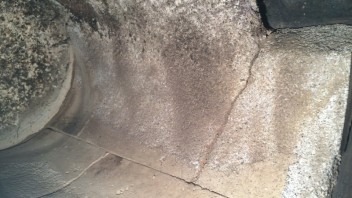

    [Blockierte Grafik: http://www.netzfrosch.org/Grafik/Bilder/D%c3%bcse_oben.JPG]
    Düse von oben
    [Blockierte Grafik: http://www.netzfrosch.org/Grafik/Bilder/Brennraum.JPG]
    Brennraum und Düse von unten, Löcher in der Stirnwand (WOHER kommen die??)

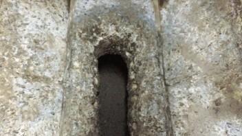

    [Blockierte Grafik: http://www.netzfrosch.org/Grafik/Bilder/F%C3%BCllraum.JPG]
    Der Füllraum

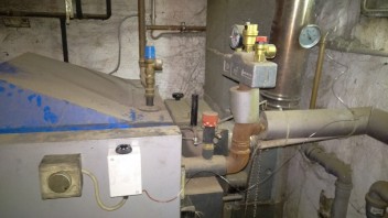

    Und meine Rücklaufanhebung läuft mit 65°C, geregelt durch das Ding:
    [Blockierte Grafik: http://www.netzfrosch.org/Grafik/Bilder/Anhebung.JPG]

  • Hallo Jörg,
    so wie Du haben meine Heizmeister die ersten 9 Jahre auch angeheizt. Dann sahen Düse und Kugelraum aus, wie unten dargestellt.
    Jetzt bleiben AHK und Brennraumtür beim Anheizen zu. In den Füllraum kommt eine erste Lage dünne Scheite, darauf Schreddermaterial und ein Stück Kohlenanzünder. Dann Lüfter ein und Anzünden. Die Flamme zieht sofort nach unten. Dann etwas dickere Scheite als 2. Lage. Darauf nach Belieben vollpacken. Dann Füllraumtür anlehnen und warten, bis AGT über 100 und BRT über 600. Dann Füllraumtür schließen. Fertig. Rest macht der ASU-Timer.
    Die Löcher in der hinteren Brennkammerplatte hatte ich auch. Da werden sich wohl die Formstücke links und rechts nach vorn gearbeitet und einen Schlitz gebildet haben... Habe nach Austausch des Kugelraumes hinten eine Schamottplatte prophylaktisch vorgestellt...

  • Hallo Jörg
    auswechseln ist kein Problem
    ich hatte da schon richtig Übung drin ( hatte früher ja auch einen Atmos)
    aber die Teile würde ich schnell wechseln / die Düse sieht schon übel aus
    bei meinem Ofen hatte ich Schamott Platten zum Schutz drauf / macht den Feuerraum aber noch kleiner
    ich hab das spätestens alle 3 Jahre wechseln müssen

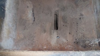

    Hier noch Bild meiner reparierten Stirnwand:
    [Blockierte Grafik: http://netzfrosch.org/Heizung/stirnwand-reparatur.JPG]
    Habe die Flicken aus zwei Stücken 20mm dicker Schamotteplatten gesägt und geraspelt. Dann Kesselkitt hinten rauf und an die restliche Stirnwand gepappt. Als beide Teile dran waren noch in der Mitte ein Stück rein und den Rest verschmiert. Auf dem Bild sind die Verspachtelungen an den Seitenteilen noch nicht drauf. Das schlimmste war, dass man da fast reinkriechen musste!
    Nach Ostern 2018 muss ich da wieder rein, die Teile wechseln.
