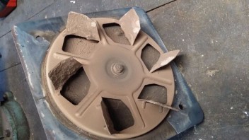

    Lüftermotor abgebaut.
    Natürliche alle Dichtungen zerbröselt.
    Dann nach Anleitung wie schon im Thema verlinkt wurde abgearbeitet.
    [xattach=17453,'left']Lüfter leicht staubig[/xattach]
