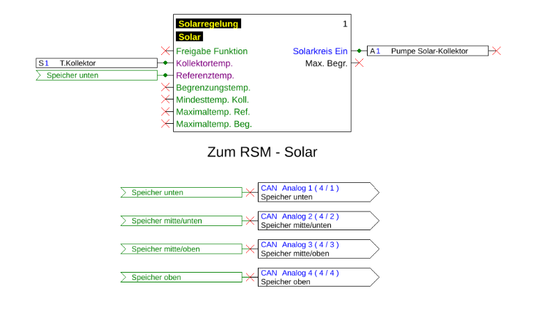

  • Hallo Reiner und Ludwig,
    muss ich dann erst an der x2 die unter CAN-Bus die Eingänge definieren, oder mache ich das in Tappa2?
    Wenn das in der x2 gemacht wird, aber kein Sensor angeschlossen ist, bekomme ich ja gleich eine Fehlermeldung.
    Aber wenn dem so ist, müsste ich mir erstmal eine Liste machen, um in Tapps2 und in der x2 die gleiche Belegung zu haben.
    Gruß Jörg
  • Hallo Jörg,
    wo du das machst ist egal wichtig dabei ist nur das es an beiden Stellen gleich ist also Knotennummer,Stelle.
  • Hallo Reiner,
    also so, Knotennummer des Reglers (RSM 4), und in der x2 muss ich die CAN-Ausgänge 1 bis 4 so belegen/beschriften.
  • Hallo Jörg,
    wenn das die x2 ist dann heißt der Netzwerkausgang Netzwerknummer der x2 / Stelle wo er in der Liste steht und wenn das die x2 mit Knotennummer 1 ist dann ist das
    CAN Analog 1 (1/1) und in der RSM ist das dann der Netzwerkeingang CAN Analog x (1/1) wobei x geschickter weise die gleiche Stelle haben sollte wie auf der andern Seite also im deinem Beispiel 1 dann kannst du das besser zuordnen.
  • Hallo Reiner,
    nein, es ist unter dem RSM das Projekt.
    Die x2 hat die Knotennummer 3.
    Also doch nicht so wie es gemacht habe.

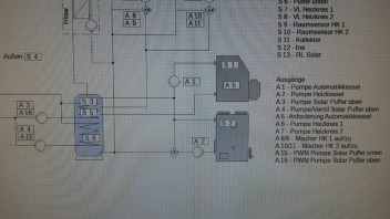

    ich habe mal eine Frage zu dem Bild.
    Warum werden die zwei Solarpumpen einmal normal A3/4 und einmal über PWM A15/16 angesteuert?
