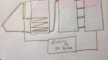

  • Hallo zusammen und vielen Dank für die interessante Diskussion und die vielen Lösungsvorschläge!
    Habe zu Anfang dieser Woche mit dem fröling Vertrieb telefoniert und es wurde etwas ähnliches vorgeschlagen wie hier bereits andiskutiert wurde:
    Konzeption 1
    Pufferspeicher zwei und drei parallel schalten und mit Pufferspeicher eins in Reihe schalten. Zusätzlich eine Steuerung zum Umschichten von Speicher 2 und 3 zu Speicher 1 installieren.
    Hierzu habe ich folgende Frage: Es existiert nur im ersten Pufferspeicher ein Wärmetauscher für die Solaranlage. Daher könnte die Solaranlage nach meinem Verständnis, ab dem Zeitpunkt zu dem der erste Speicher geladen ist, keinen hohen Leistungsbeitrag erzielen. Insbesondere im Winter und den Übergangszeiten, in denen der Holzvergaser betrieben wird, wäre die Solaranlage somit weitgehend "überflüssig"?
    Konzeption 2
    Pufferspeicher eins und zwei parallel schalten und mit Pufferspeicher drei in Reihe schalten. keine weitere Steuerung.
    Hierzu der folgende Gedankengang: In den Übergangszeiten soll der Holzvergaser bei Bedarf genutzt werden. Da die Solaranlage bei dieser Konzeption 2.000 anstatt wie bei Konzeption 1 nur 1.000 Liter erhitzen kann, dürfte der Wirkungsgrad höher sein.
    Die Solaranalge hat Südausrichtung (Standort: NRW - 57392 Bad Fredeburg). Die geplante Bruttokollektorfläche ist etwa 12,5 m² (buderus Module).
    Ist die Solaranlage eurer Meinung nach ausreichend dimensioniert um in den Sommermonaten (Mai bis August) die parallel geschalteten 2.000 Liter zur Warmwasseraufbereitung zu erhitzen; ohne dass ein zu häufiges nachheizen mit dem Holzvergaser nötig werden wird. (Warmwassernutzung für zwei Personen)
    Beste Grüße ms01

  • Hallo, ich habe heute eine weitere Konzeption (Konzeption 3) "mitgebracht", zu der ich gerne eure Einschätzung hören würde.
    Konzeption 3: Alle Speicher parallel schalten und die Möglichkeit schaffen einen Pufferspeicher nach Bedarf ab- und zuzuschalten.
    Vorteil: maximale Effizienz der Solaranlage; keine Technik zum Umschichten der Speicher erforderlich
    Nachteil: ?
    Die Solaranlage kann 2.000 bis 3.000 Liter erwärmen (5 Module: ~12,5 m² Bruttokollektorfläche)
    a. Sommer:
    Im Sommer wird der Dritte Pufferspeicher abgeschaltet. Die Solaranlage soll als primäre Energiequelle dienen und ohne weitere Umwälztechnik Pufferspeicher 1 + 2 beladen.
    b. Übergangszeiten
    - In den Übergangszeiten kann der Pufferspeicher 3 zugeschaltet werden.
    - In diesem Zeitraum heizen wir zusätzlich mit dem Holzvergaser, die Solaranlage und der Holzvergaser sind somit die primären Energiequellen.
    - Da alle Anschlüsse im primären Speicher (fröling Solarspeicher H3) realisiert werden, wird für den Heizungsrücklauf das Schichtspeichersystem des fröling Pufferspeichers verwendet, was die Effizienz bei der Wärmespeicherung erhöht.
    c. Winter
    - Im Winter wird der Pufferspeicher 3 zugeschaltet.
    - Der Holzvergaser ist die primäre Energiequelle
    - Die Solaranlage heizt das Wasser vor.
    Ich freue mich über euer feedback, beste Grüße ms1

    der abschließende Bauplan steht und ich möchte mich an dieser Stelle noch einmal für eure Unterstützung und die nette Diskussion bedanken. Wir haben uns nun folgendes überlegt:
    Variante 4: Speicher 2+3 parallel schalten und Speicher 1 seriell schalten. Solare Wärmetauscher in Speicher 1 und 2
    Diese Variante hat meines Erachtens folgende Vorteile:
    • Hoher solarer Wirkungsgrad, da die Solaranlage alle Speicher erwärmen kann. Und bei der Umwälrzung von Speicher 2+3 in Speicher 1 das warme Wasser "oben" in Speicher 1 eingefüllt wird.
    • Im Sommer wird zunächst Speicher 1 erhitzt und darüber hinaus kann ein Wärmepuffer in Speicher 2+3 aufgebaut werden.
    • Im Winter und den Übergangzeiten kann immer am kältesten Punkt der Pufferspeicher solar vorgeheizt werden.
    Im nächsten Schritt möchte ich mich nun informieren, wie die Steuerung der Solaranlage optimal ausgestaltet werden kann. (welche Wärmetauscher wird unter welchen Bedingungen beschickt)
    Ich freue mich auf euer Feedback,
    beste Grüße ms01
  • Hallo MS01,
    die Speicherumschichtung von Speicher 2-3 nach 1 wird nicht gut funktionieren, wo nimmt das Wasser den Rückweg.
    (vom Speicher 1 unten zum Speicher 2 oben..kann ein bischen funktionieren, aber nicht wirklich gut)
    Dann die Schwerkraftbremse an der Pumpe nicht vergessen.
    Hier mein Vorschlag, auch wenn´s komplizierter wird. Das 3 Wege Ventil schaltet mit der Pumpe auf Pos AB A um.
