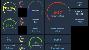

  • Ein ETA ohne Touch? Weil sonst bringt dein Beitrag hier: nix
    Falls ohne Touch und somit ohne Ethernet, dann würde dem TE eine Lösung mehr helfen als ein Bild deiner Visualisierung!
    ETA SH30 Touch Automatik
