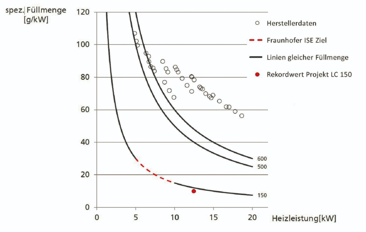

    Das Projekt "LC150" brachte beachtliche Ergebnisse hervor. Im Oktober 2022 verkündeten die Projektpartner einen neuen Effizienz-Spitzenwert bei Wärmepumpen: eine Heizleistung von 12,8 kW mit nur 124 g Propan! Daraus ergibt sich eine spezifische Kältemittelfüllmenge von ca. 10 g/kW.
    Das Projektteam des Fraunhofer ISE hat für diese Optimierung über ein Jahr lang verschiedene Prototypen für Sole-Wärmepumpen gebaut, wobei die einzelnen Komponenten – Verdampfer, Verdichter, Kondensator, Wärmeübertrager und Expansionsventil – in verschiedenen Konstellationen zusammengesetzt wurden. Die unterschiedlichen Systeme wurden dann an Testständen für jeweils zwei Wochen rund um die Uhr vermessen, wobei pro Prototyp zwischen 30 und 150 Betriebspunkte angefahren und die Messwerte von 26 Sensoren aufgezeichnet wurden. Auf der Suche nach der idealen Wärmepumpe hat man 26 Prototypen aufgebaut, von denen 14 bis Oktober 2022 bereits die komplette Messmatrix durchlaufen haben.
    Seite 1 von 2
    5 Feuerzeuge für 1 kW Heizleistung
    Die aktuell beste Konstellation – jene, die es auf 12,8 kW Heizleistung mit 124 g Propan bringt – hat eine Effizienz von 4,7 (Verhältnis der erzeugten Wärme zum eingesetzten Strom). Das heißt, dass die notwendige Kältemittelmenge pro Kilowatt Heizleistung bei nur 9,7 g Propan liegt. »Dies entspricht etwa der Propan-Menge in fünf Feuerzeugen«, verdeutlicht Projektmanager Clemens Dankwerth vom Fraunhofer ISE. Das Ziel des Projekts, die spezifische Kältemittelmenge auf 15 bis 30 g/kW zu reduzieren, ist damit deutlich übertroffen. Zum Vergleich: Handelsübliche Wärmepumpen liegen bei etwa 60 g Propan pro Kilowatt.
    Der Rekord-Kältekreis ist in dieser Form allerdings noch nicht für eine Markteinführung reif, da ein halbhermetischer Automobil-Verdichter eingesetzt wurde. Dieser benötigt dank seiner hohen Drehgeschwindigkeit und der geringen Ölmenge weniger Kältemittel bei höherer Leistung. Die Verdichter aus der Automobilbranche sind bisher nicht auf die hohen Betriebsstunden einer 20 Jahre laufenden Wärmepumpe ausgelegt.
    »Die Hersteller arbeitet aber bereits an vollhermetischen Verdichtern mit längerer Lebenszeit«, blickt Clemens Dankwerth voraus. Die finale Ausführung des Rekordkältekreises würde mit etwas mehr Kältemittel und einem etwas größeren Wärmeübertrager umgesetzt, um ein ausgewogeneres System zu erreichen. Die Ziele des Projekts LC150 – ein Kältekreis mit 8 bis 10 kW Leistung bei einer maximalen Füllmenge von 150 g Kältemittel – seien damit auch unter realen Einsatzbedingungen erreichbar.
    Auch der bisher zweitbeste Kältekreis im Testprogramm erfüllte mit einer Füllmenge von 164 g Propan bei einer Effizienz von 4,8 und einer Heizleistung von 8,1 kW die Zielvorgaben des Projekts. Hier kam ein herkömmlicher vollhermetischer Verdichter zum Einsatz.
    Neben dem Verdichter arbeitet das Forschungsteam bereits an weiteren Stellschrauben, um die Kältemittelmenge zu senken: Das innere Volumen der Wärmeübertrager und die benötige Ölmenge werden reduziert, auch Zusatzbauteile wie Sensoren werden auf das Nötigste beschränkt. Die Rohrleitungen werden außerdem so kurz wie möglich gehalten, um die inneren Volumina zu reduzieren.
