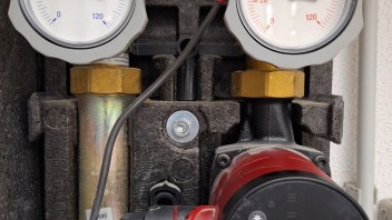

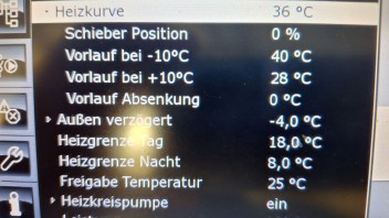

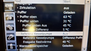

  • Funktioniert der Mischer?
    Lt. deinen Bildern sagt die Regelung, dass der Mischer auffahren soll, aber anscheinend passiert nichts.
    Wenn du einen Funktionstest machst, kannst du den Mischer suf und zu fahren und an der Pumpengruppe schauen, ob der Motor sich bewegt.
    Wenn nicht, stelle den Motor mal auf Handbetrieb um, und bewege ihn von Hand. Wenn die Vorlauftemperatur dann steigt und fällt, ist der Motor entweder defekt oder falsch angeschlossen.

    Moin,
    ich denke auch es liegt am Heizkreismischer.
    Gefordert sind ja 36°, die Ist-Temperatur beträgt nur 26° und die Mischerposition steht schon auf 100%.
    Wie Holzwegerich schon schrieb würde ich den Mischer überprüfen.

  • Servus,
    besten Dank schon mal für Eure Hilfe.
    Habe jetzt mal den Mischerregler abgenommen - händisch auf 10 auch nach 30 min. keine Veränderung der Temperatur.
    Hab dann noch mit dem Rücklauf gespielt, wenn ich den zudrehe steigt die Vorlauftemperatur an - wenn ich wieder öffne fällt sie wieder.
    Lasse es nun mal Manuell auf 10 und schau mal ob über Nacht die Vorlauftemperatur steigt (Rücklauf geöffnet).

  • Hallo Experten,
    denke ich habe die Lösung des Problems!
    Habe nach "awollesen"´s Post mal die schwarze Rändelkappe vom Mischer abgenommen.
    Da habe ich festgestellt, dass sich der Mischer sauschwer drehen lässt.
    Aanscheinend hat sich die Rändelkappe schon etwas ausgenudelt und ist wohl über den Drehbolzen gerutscht!
    Hab mit der Zange den Mischer ein paar Mal auf- und zugedreht, jetzt lässt sich der Mischer auch wieder leichter drehen und die Vorlauftemperatur
    ist dabei sofort angestiegen.
    Werde mir noch eine neue Kappe bestellen.
    Hoffe das Übel hat sich somit erledigt.
    Herzlichen Dank nochmals an alle für Eure Hilfe!!!
    Wünsche Euch eine schöne Weihnachtszeit,
    schöne Grüße Pascal
