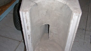

    Meine Brennkammer vom Fröling (Baujahr 2004) löst sich langsam auf und die Risse sind jetzt so groß geworden, dass ich ne neue Brennkammer bestellt habe.
    Kann mir jemand kurz erklären, wie ich diese am Besten wechsle? ich möchte die alte Brennkammer nicht raushauen ohne zu Wissen wo da Fallstricke lauern...

  • Moin!
    Scheint mir wie beim S3 zu sein... da hab ich's mal gemacht.
    Den vorderen "Einzelstein" nach oben raus drücken.
    Alle Einhängebleche und Dichtschnüre raus.
    Die kleinen Schrauben von den Sekundärluftröhren raus (unter dem Gussblech re & li).
    Jetzt kommt der "schwierigere Teil": Wenn die Schiebstücke in den Sekundärluftröhren fest sind, wirst du die obere Kammer wohl nicht in einem Stück raus bekommen. Die klemmt dann in den Dichtungsführungen der Sekundärrohre am Kessel rechts und links.
    Wenn die noch "gängig" sind: die komplette Brennkammer nach rechts und links hebeln (mehrfach). Die Schiebestücke schieben sich dann etwas zusammen und der innenliegende Dichtkranz macht sich etwas Luft und verklemmt sich beim nach vorne rausziehen nicht mehr mit dem Rohren (Zuluft) im Kessel rechts und links. Leichtes Klopfen mit einem Hammer am sichtbaren Ende des Schiebestückes unter den Gussblechen hilft dabei (Brennkammer nach rechts + rechts klopfen, Brennkammer nach links + links klopfen).
    Jetzt zwei Mann (vorher gut frühstücken...): einer zieht die obere Kammer nach oben, der andere zieht die untere Kammer nach vorne raus (Tür vorne abbauen). Dann die obere Kammer nach unten absenken (wenn die Schiebestücke freigängig sind). Obere Kammer dann ebenfalls nach vorne rausziehen.
    Einbau in umgedrehter Reihenfolge.
    Gruß Rene
    Bilder hab ich gemacht, aber leider gerade nicht zur Hand.
  • Wenn die neue Kammer gleichmäßig ausgerichtet ist kannst du sogar die alten Dichtungen wieder nehmen (wenn die sonst noch ok sind). Dichtungen schön reinigen, mit Druckluft abblasen und schön stramm einsetzen/einklopfen). Ich hab meine noch mit einer Dichtmasse (fermit irgendwass 1200°) abgezogen.
    Die Schiebestücke habe ich etwas verändert. Da wo vorher nur eine Schraube war (Spannen) habe ich jetzt versetzt zwei neue Gewinde geschnitten und somit zwei "Spannschrauben" pro Schiebestück. Das hat den Vorteil, dass sich das Schiebestück (dehnt sich bei Wärme aus) jetzt nicht mehr verkanten kann (einseitige Abstützung). Ob das notwendig ist kann ich dir nicht sagen. Die Schiebeteile auf jeden Fall zerlegen und gut reinigen!! Die müssen sich ganz leicht gegeneinander verschieben lassen. Durch die originale (einseitige) Abstützung hatten sich meine leider schon verklemmt. Aus meiner Sicht wegen der Fehlkonstruktion mit nur einer Schraube. Aber vielleicht ist das bei dir noch etwas anders. Ich weiß nicht ob sie zwischen dem FHG und dem S3 noch was geändert haben.
    Schöne Grüße aus dem Norden,
    Rene

    es ist vollbracht, die neue Brennkammer ist eingebaut und funktioniert.
    Eigentlich war es einfacher als gedacht, lediglich der Ausbau der alten Brennkammer war etwas anstrengend.
    Der Beton ist trotz der 11 Jahre noch sehr widerstandsfähig.
    Beim Einbau der neuen Kammer wurden die beiden Hälften aufeinandergesetzt, die beiden Sekundärzuführungen montiert und dann das ganze Paket hineingeschoben.
    Danach die Dichtschnur eingelegt (diese sitzt recht locker, ich hoffe das setzt sich mit Asche noch zu) und die Sekundärluftführungen geklemmt. Zum Schluss der Dreieckstein, fertig!

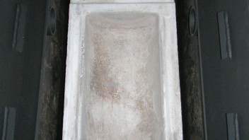

  • Hallo Andykneb
    Ich wäre froh wenn die BK meines FHG 30 ( ohne Lamda )in so "gutem " Zustand wäre wie deine ausgebaute
    Ich habe den Kessel 2009 gebraucht eingebaut . da war die BK schon angeschlagen
    der Kessel wird seit 2009 ca 7000 Bst runter haben - ich kann es nicht genau sagen da erst seit 1. Jan ein Zähler verbaut ist .

    hier noch einige (schlimme) Bilder der Brennkammer :evil:
    solange die Erträge wie oben sind möchte ich die BK belassen -falls es nicht mehr geht muss ich diese wohl doch erneuern :(

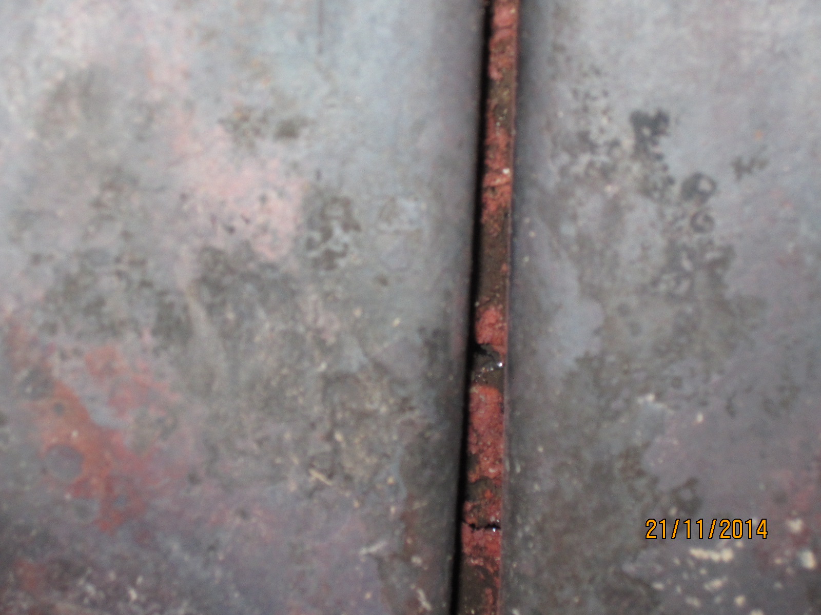

    irgendwie scheint mir deine Brennkammer zu hohen Temperaturen ausgesetzt zu sein. Feuchtigkeit (siehe Rost!!) käme auch in Frage!
    Zu nasses Holz? Nur Buche bei zu hoher Abgastemperatur? Kommt im Sommer evtl. Wasser durch den kamin rein (BK saugt sich voll, beim Anheizen platzt die Oberfläche ab!).
  • Hallo Andy
    die Bedenken wegen zu hoher BK Temperatur hatte ich auch schon mal
    Du sprichst Rost an: da hatte ich vor ca 1 Jahr mal die Einhängebleche heraussen und Glanzruß von der Kesselwand abgekratzt wegen dem braunen Spuren - dahinter definitiv kein Rost . Anbei Bild vom Einhängeblech mit dem rötlich-braunen Staub darauf . ist alles rötlich feiner Staub
    Wasser durch den Kamin welches in den Kessel fliesst kann ich ausschließen.
