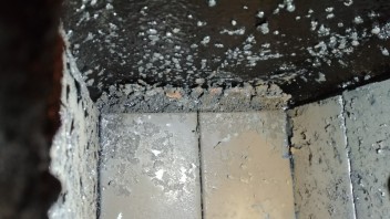

  • Hallo @Janny1983,
    heute nur ganz kurz (muss gleich "ins Holz"). :)
    • Bild-1: Füllraumboden und Düse: Sieht gut aus - allerdings sieht es aus dieser Perspektive so aus, als ob da noch was zwischen dem "Tannenbaum" hängt
    • Bild-2: Füllraumdecke: Ein bisschen viel Kruste im hinteren Bereich - so viel hab' ich da nicht, dafür gleichmässiger verteilt
      Die Einhängebleche haben auch mehr Krusten, als ich bei meinem ETA SH30 beobachte - hängt aber vermutlich stark vom Holz ab...
    • Bild-3: Füllraumtüröffnung seitlich: Normale Ablagerungen, diese stoße ich beim Befüllen immer etwas ab, damit die Tür nicht "zuwächst"
    • Bild-4: Füllraumtüröffnung unten: Es ist wohl normal, dass die dort aufgebrachte schwarze Farbe abblättert
    • Bild-5: Füllraumtür: Diese dünnen Ablagerungen, die mit der Zeit abplatzen sind ebenfalls normal.
      Allerdings wäre noch ein Bild vom oberen Teil der Füllraumtür mit der dortigen Dichtung zum Schwelgaskanal interessant.
      Aus dieser Perspektive sieht die Dichtung dort schon etwas "sehr braun" aus.
    • Bild-6: Anheiztür: Alles gut

  • So kenne ich die Situation auch von meinem alten ETA, schaut unproblematisch aus.
    Ich hatte nur die Schichten teilweise nicht ganz so anwachsen lassen. Hatte damals überwiegend Nadelholz geheizt, aber auch immer wieder viel Buche. Zwei Jahre die ganze Saison ausschließlich trockene Buche. Da merkt man schon, was man in den Ofen steckt.
  • moin,
    bin ziemlich nahe an dem post von karlheinz.
    auch ich würde bei bild 3 die ablagerungen von zeit zu zeit abschlagen damit mir der stein in der tür nicht zuwächst. wenn man den ofen (elektrisch) aus macht und dann bei stille die tür langsam auf und zu macht, hört man bei deiner tür ziemlich sicher den russ am stein der tür kratzen. um das zu verhindern eben von zeit zu zeit den glanzruss abschlagen. ich nehme dafür eine alte maurerkelle die in der holzwand steckt zwischen zwei ritzen....;-)
    beim vorletzten bild hab ich ganz leise dass gefühl, dass du (ich mutmasse mal!:-) eher ein „ich heize richtung 85% puffer und mehr füller bist, als ein gehobener 70er füller.
    nun was soll das geschwobelte schrieb heissen? der russ ist doch eher tiefschwarz und eher dicker, als luftig goldblattleicht und rehbraun.
    dass passiert gerne, wenn gegen ende eines abbrandes die puffer voll sind und der ofen stark (primärseitig) runterregelt. dann entstehen mehr russ als wenn man einen vollastabbrand mit genügend „luft“ nach oben macht. ebenso verhält es sich bei feuchterem holz - wobei es wie gesagt voll im grünen bereich ist. wir reden von nuancen!
    alles in allem aber meckern auf extremst hohen niveau!!! alles takko sag ich nur - kein grund irgendwas grundlegendes zu ändern. da schliesse ich mich den vorrednern an!

    Sehr gute Analyse! Die 85% und mehr in meinen Puffern sind die Schuld meines Heizungsbauers...er meinte, dass 2x800l dicke reichen würden, ich hätte gern mehr gehabt, hab mich aber vom Fachmann überzeugen lassen...unter 70% zu bleiben ist nahezu unmöglich und reicht dann leider auch nicht lange...
    Vielen Dank allen für die Rückmeldung. Ich hatte auch nicht wirklich Angst, dass irgendetwas ist. Mich haben die Antworten trotzdem beruhigt und vielleicht hilft es dem ein oder anderen hier ab und an mal ein paar Bilder zu sehen.
