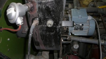

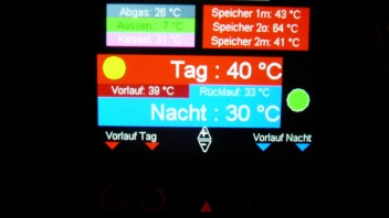

Also habe ich mich bei gemacht und eine eigene Regelung gebaut und programmiert.
Die Messung der Kesseltemperatur war dabei das größte Problem, alles andere ging relativ einfach.
Den Prototypen habe ich fertig und jetzt ausgiebig getestet, natürlich unter gleichen Bedingungen mit dem gleichen Holz aus derselben Charge.Ich hatte ehrlich gesagt eine kleine Verbesserung erwartet aber so heftig, das hat mich umgehauen und ich dachte ich melde mich hier an und teile das Wissen mit euch.
Ich habe mit der originalen Steuerung etwa 3 Schubkarren Holz gebraucht um den 7000 Liter Pufferspeicher von (60°C oben, 35°C mitte, <30°C unten)
auf (83°C oben, 82°C mitte und 73°C unten) zu bringen. Jetzt brauchte ich nur zwei Schubkarren. Beides Esche, dieselbe Charge.Bedient wird über ein 4,3" Touch screen Display. Kern der Regelung ist es, dass die Pumpe nicht mehr auf Schaltpunkte reagiert sondern durchgehend läuft und die
Fördermenge der Pumpe zum Einen von der Kesseltemperatur und zum Zweiten von der Veränderung der Kesseltemperatur bestimmt wird.
Ähnlich regele ich auch das Gebläse.Ergebnis ist, dass beide Temperaturen sich konstant um den voreingestellten Wert herum bewegen und der Vergaser durchgehend in den Speicher fördert.
Ich hänge noch ein paar Bilder an.
Falls jemand Kritiken hat oder was dazu sagen möchte: nur zu, ich bin gespannt.
Hallo oern,
bin zeitweise im Forum und habe selber nen HV35 optimiert.
Deine Lösung hört sich gut an und als Folge auch die Einsparmöglichkeit des Brennstoffs.
Es gibt ja diverse Möglichkeiten eine SPS aufzubauen. Die verbreitesten sind wohl Arduino, Raspberry etc.
Diese sind meine ich nicht unbedingt Industriestandard wobei die Sensorik/ Aktorik teilweise Probleme bringen kann. Funktionsfähig sind sie wie man sieht trotzdem alle.
Hut ab für das was du da auf die Beine gestellt hast! Die Lösung mit der variablen Pumpendrehzahl ist eine sehr gute Idee.
