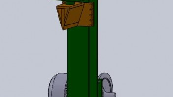

    ich bin grade am bauen eines Spalters. Es wird ein stehender Spalter werden mit 15 to Druck. Damit kann ich nachher Meter und Halbmeter spalten. Der Antrieb wird ein Elektromotor mit 7,5 kW damit auch die Geschwindigkeit passt. Die Geschwindigkeit wird zwei Stufig, Eilgang mit wenig Kraft (5,6 to) und normaler Gang mit 15 to. Das meiste wird wohl im Eilgang gespalten werden. Die Geschwindigkeit im Eilgang sind 18 cm/s, im Normalgang 6 cm/s und Einfahrgeschwindigkeit 10 cm/s.
    Kostenpunkt wird so um die 1500,- Euro fürs Material sein. Konstruktion mache ich selber. Die Belastung habe ich berechnen lassen.

    Wenn ich mir Renès Zeichnung anschaue, glaube ich eher an was anderes. Was da richtig gut ist, das der Spalter Bodenhöhe hat und man das schwere Hochhiefen der gesägten Stämme vermeidet.

  • Bei meinem kann man die größeren Blöcke auf den Boden stellen. Einziges Manko ist, dass der Hub des Zylinders nur die Hälfte macht. Geht aber trotzdem rech gut mit dementsprechendem Spaltkeil
    Sinn und Unsinn zu diskutieren ist schon schön wenn man die Hintergründe nicht kennt ;) .
    Ich baue das Ding selber, weil es in der Form käuflich nicht erwerbbar ist. Ähnliche kosten neu fertig ab 3500,- Euro. Das will ich nicht ausgeben. Schrotteile sind für mich leider nicht erreichbar. Das bisschen Stahl kostet ja auch nicht viel und macht nur einen kleinen Teil der Kosten aus.
    Das teure sind die Hydraulikkomponenten. Da schaue ich drauf, dass diese auch das aushalten was sie sollen und ne Weile leben.
    Der Motor hat 7,5 kW Leistung um die Geschwindigkeit des Spalters zu erreichen. Auch wenn mal mehr Druck benötigt wird. Einen Baumarktspalter bekommst du meist nur mit 4 kW. Das sind dann Spalter bei denen du während des Spaltens einschläfst weil der Keil lange zum rauf und runterfahren braucht. Dazu kommt noch das Elend mit den zwei Hebeln rechts und links um das Holz zu fixieren. Das ist in meinen Augen einfach nur Schrott und auch gefährlich weil man sich damit sicher wähnt.
    Benzingetrieben will ich nicht haben. Der Lärm ist nix für gute Nachbarschaft. Frag mal Düsi... :whistle:
    Der Spalter wird eine Hebevorrichtung bekommen, mit der man die 50cm Stücke auf Arbeitshöhe bekommt. Dann fällt das leidige bücken und heben der schweren Klötze auch weg. Das habe ich bisher noch nicht an einem stehenden Spalter gesehen.
    Die Konstruktion ist ja noch nicht ganz fertig. Braucht eben auch seine Zeit sich über die Kleinigkeiten Gedanken zu machen. Nebenbei muss noch das Holz aus dem Wald. :P
  • Sinn und Unsinn zu diskutieren ist schon schön wenn man die Hintergründe nicht kennt ;) .
    Jup, da gebe ich dir komplett recht. ;) Im übrigen muss man ja sein Freizeit auch irgendwie gestalten B)
  • Was macht das teil seitlich? dir die Klötze hochhiefen? wenn sie dann oben sind muss du sie aufstellen? 1m Klötze?
    Evtl könntest du ja das Gitter höher fahren lassen (also weiter kippen), dass es die Klötze gleich umdreht.
    Oder war es so gedacht, 50cm Klötze draufrollen und rüberschieben?
  • Wenn Du den unteren Anschlag, ganz nach unten machst, fast ebenerdig. Dann seitlich einen halb offenen Bügel, im richtigen Winkel. Dann könntest Du 1m Stamm auf Bodenplatte und Bügel rollen, und der Bügel richten den Stamm dann auf, direkt unter das Spaltkreuz.

    Planung geht weiter. Sachliche Kritik ausdrücklich erwünscht.

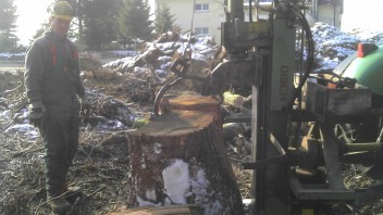

    ich habe den Hubtisch länger ausgeführt, dann braucht man nicht so oft neu laden. Den Winkel zwischen den beiden Ebenen würde ich größer machen, dann kippen die aufgestellten Rundlinge beim Anheben nicht so leicht um.
    Bei dem Spalter den ich Ausleihe ist eine Seilwinde mit Holzzange dran
    Damit stellt man die grössten Rollen direkt unter den Spaltkeil
    Das Seil ist ca 15m lang
    Seitlich sind Bügel damit das gespaltene Stück nicht sofort umfällt
    Grüsse jürgen
    danke schon mal für die Anregungen.
    Der kleine Tisch mit der Hebevorrichtung ist abnehmbar. Wiegt ca. 65 kg. Am Tisch unten möchte ich das Steuerventil für die Hebevorrichtung anbringen. Die Hydraulik soll mit 2 Schnellkupplungen trennbar sein.
    Die meiste Zeit wird der Tisch montiert sein, da ich nur Halbmeterstücke spalte. Dann bleibt die Sauerei vom sägen im Wald.
    Die Bedienung des Spaltzylinders soll oben am Kopf mit 2 seitlichen Hebeln angebracht werden.
    Ein Fahrwerk möchte ich auch noch dran bauen um den Spalter verstauen zu können.
    Hartmut, genau deinen Tisch hatte ich noch im Kopf. Dass er so groß war wusste ich nicht mehr ;) Danke für den Link. Evtl. mache ich hinten noch nen Rahmen hin, damit die Stücke nicht nach hinten fallen können. So eine Art Reling. Die Tiefe des jetzigen Tischs sind 50 cm.
