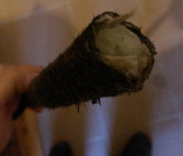

Andere Frage allgemein .....
wann ist / wird es definitiv Zeit die "Dicht Schnur" der Füllraum Türe zu wechseln ?
Habe schon mal die Füllraum Türe etwas nachgestellt, dichten tut sie auf jeden Fall noch
( Kontrolle mit dem Feuerzeug ) doch Farblich sieht die Dichtung nicht mehr ganz so toll aus,
oder macht das nichts aus ?
Hallo Rolf,
so lange sie dicht ist, würde ich mir über die Farbe keine Gedanken machen.
Dass sie nicht weiß bleibt, ist völlig normal.
Gruß Yves
Sie wird irgendwann steinhart sein dass ein nachstellen nichts mehr bringt, außer zu viel Druck auf Scharniere und Verschluss.
Vielleicht sollte man die Schnur sporadisch alle 4 oder 5 Jahre austauschen.
Hast du immer noch die erste?
...jep , ist noch die Erste drin ( drittes Heiz Jahr ).
Von der Farbe her halt recht Schwarz, so wie es aber ausseiht zum Schwelgas Abzugsschacht "noch" dicht,
da ich im Bereich dieses Schachtes keine Verfärbung bis jetzt fest gestellt habe.

nun Teer befindet sich nicht an der Dichtung.Leider passt die Silikon Türdichtung von Künzel nicht, da die Maße 2 x 2 x *** cm sind, und bei ETA Glasfaserpackung 15 x 15 x **** ist.
Aber danke für den Vorschlag.

Wenn die Heizperiode vorbei ist werde ich mal die Dicht Schnur an der Füllraum Türe wechseln,
mal sehen wie sich die neue Dicht Schnur von der Qualität her nach dem Einbau verhält.
Mein Installateur hat mich auch bezüglich der Dichtung an der Füllraumtür für den Rauchgasabzug angesprochen als ich ihn wegen der automatischen Zündung gefragt habe. Ein ETA-Monteur hat ihm aufgetragen es weiterzugeben.
Also nämlich solange die Füllraumtür Richtung Absaugung noch schön rußig ist braucht die Dichtung nicht getauscht zu werden. Man merkt wenn die Dichtung nicht mehr in Ordnung ist wenn die Füllraumtür sauber und blank ist. Das kommt dann daher, dass bei einer schlechten Dichtung die Flammen der Verbrennung durch den Absaugkanal gesogen werden und deswegen dort an der Tür kein Ruß mehr ist.
super ..... Danke für die Info
Das wusste ich jetzt auch nicht, ist doch schön wenn man sich Austauscht und solche Informationen bekommt !
Nun so gesehen ist die Dichtung noch in Takt, doch sie wird zunehmend härter, und etwas Nachgestellt habe ich die Füllraum Türe schon mal
da diese sehr leicht zu schließen war.
Aber die Info ist Topp
Danke
Ja genau, dafür soll so ein Forum da sein. Wenigstens scheint dieser Gedanke in diesem Thread hier zu funktionieren! Denke auch, dass es vielleicht kein Fehler ist für eine unter Beobachtung stehende Dichtung schon entsprechenden Ersatz vorrätig zu haben.
