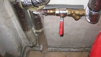

  • Hallo Fabian,
    ein Hydraulikplan nützt nicht viel, da es mir darum geht, das 2 Wege Ventil in den VL einzubinden,
    um die Verbindung zum Heizsystem zu blockieren, was jetzt mit einem Kugelhahn gemacht wird.
    Bei einem 3Weg Ventil würde ich immer den VL in eine Richtung absperren, da die Rohre nach rechts und links weglaufen.
    Also da das Ventil stromlos geschlossen ist, brauche ich einen Stromanschluss der das Ventil öffnet, wenn die Kesselpumpe abgeschaltet hat.
    Entweder ein Thermostat oder einen Anlegefühler, aber ich brauche immer eine Stromquelle , um das Ventil anzusteuern.
    Anbei ein Bild wie der Anschluss der Gastherme zu Zeit ist. Der Kugelhahn wird durch das Ventil ersetzt.
    LG.
    Rüdiger
    Mach bitte mal ein Skizze deiner Anlage.
    Von den Bilder kann niemand erkennen was bei dir im Keller los ist.
