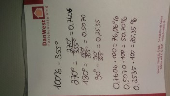

  • Hallo Alfred,
    ist das jetzt so richtig?
    Ich brauche keine Funktion Mischerregelung?!
    Gruß Jörg
  • Ziemlich Ja, aaaber 355°, dat geit nit!
    355°ist einmal rund um. Das entspricht -5°.
    Endwert ist 270°. DARAUF MUSST DU ALLES UMRECHNEN:
    Alfred
    PS: Werte beziehen sich auf 5MG 4MG hat bei 180° den Endpunkt.
  • Hallo Alfred,
    wenn ich das richtig deute, dann kann der 92P4 von Esbe 355°.
    Dann sollte es doch so gehen?
    Gruß Jörg
  • Hallo Alfred,
    ich konnte bei dir nicht raus lesen, das es sich um den Mischer handelt.....
    Danke Jan + Alfred
    Gruß Jörg
  • Ja, die mußt du stoppen. Von 0% bis 76%.
    • Vorgabe: Mischerlaufzeit X 76%
    • Kontrolle der Differenzzeit zur Position 270° am Mischerzeiger.
    • Gegebebenfalls nachregeln, bis es stimmt.
    Alfred
    PS: Es gibt auch einen Nachrüstsatz zur Stellungsrückmeldung
    Wichtig: Endschalter auf 270° einstellen.
  • Hallo Alfred,
    hast du einen link für den Nachrüstsatz?
    Habe bei Tante Google nichts gefunden.
    Gruß Jörg
  • Hast Recht! Den gibts nur für 3-Punkt Schritt.
    Den Endschalter mußt du auf 270° einstellen. Stellung ist absolut proportional zum Stellsignal.
    Rückkopplung nicht notwendig.
    Alfred
