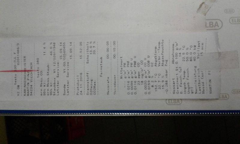

  • letzte Woche wurde nun auch mein DC30GSE gemessen. Zum ersten Mal seit 2011.
    Hier das Ergebnis:
    <Link zur Tabelle mit allen Messwerten>
    Betreiber (Nickname im Forum)@Fachwerkhaus
    Kessel (Hersteller/Typ/Leistung)Atmos DC 30 GSE
    Datum der Errichtung der AnlageHerbst 2011
    Stufe der Messung nach 1.BImSchV vom 26.10.2010Erstmessung Stufe 1
    Datum der Messung11/2016
    Kosten der Messung100,00 Euro
    MessparameterMesswertEinheit
    1. Wärmeträgertemperatur80°C
    2. Abgastemperatur240°C
    3. Sauerstoffgehalt7,9%
    4. Druckdifferenz (Kaminzug)-29Pa
    5a. CO Grenzwert1,0g/m³
    5b. CO bezogen auf 13% O20,4g/m³
    5c. CO abzgl. Messunsicherheit0,3g/m³
    6a. Staubgehalt Grenzwert0,1g/m³
    6b. Staubgehalt gemessen0,02g/m³
    6c. Staubgehalt abzgl. Messunsicherheit0,01g/m³
    7. Primärluft10mm
    8. Sekundärluft8mm
    9. BrennstoffBucheScheitholz
