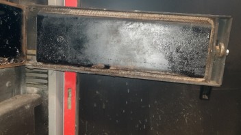

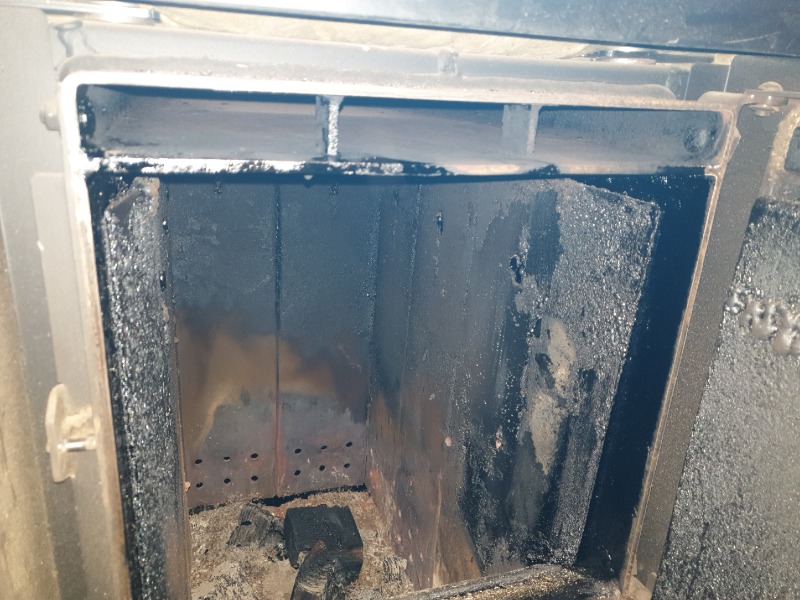

  • Ich wurde von Reinelektronik darauf hingewiesen, dass die Türen nicht dicht sind. Ich habe neue bestellt müßten morgen kommen, sowie den Abgasfühler. Habe gestern die Türen eingestellt die Mittlere hatte Luft wie Sau und die obere ist im Bereich der Schwelbrandabsaugung komplett im Eimer. Daraufhin habe ich die Dichtflächen gereinigt und ein Feuer gemacht, heute habe ich mir das Ergebnis angesehen.....ganz einfach nicht dicht. Jetzt noch die Bilder dazu.

    Die Bilder vom Kessel selber... sieht undicht aus... abdichten und erneut versuchen.

    Ich hab die Bilder nochmal angeschaut, die Anheitztür hängt ja nach unten. Ist die so krumm eingestellt? Die linke obere Ecke der Dichtung ist auch voller Ruß, die ist also richtig undicht...
    Beim S4 sind die Türen eigentlich recht schön einzustellen über die Exzenterschrauben

    Die verkokten Dichtungen nach erneuern mit dem Kreidetest auf Dichtheit prüfen.
