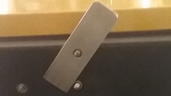

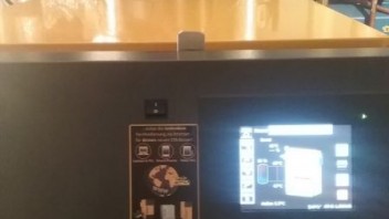

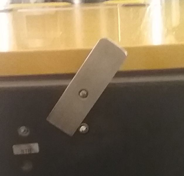

  • Da der ETA beim öffnen der Isoliertüre gestört wird und das Gebläse hoch dreht und primär Luft auf geht.
    Habe Ich folgendes gebastelt
    Der Flachstahl ist an Seiten auf Höhe des Schalters abgeschrägt.
    Nun Kann man bei Geschlossener Türe den Schalter Überbrücken und Sie öffnen ohne das er es merkt.
    Achtung nicht die Füllraumtüre Öffnen
    Gruß Stefan
    ETA SH30 mit Automatischer Zündung
    Friwa ETA
    3 X 1000L Solabayer SPS

  • Da sich die Temperatur der Ansaugluft ändert wenn man die "Isoliertür" öffnet, sollte sich auch der Sauerstoffgehalt pro Volumen ändern. Das versucht die Regelung wohl zu korrigieren. Ein weiteres "Tür-auf" Signal hat er nicht.
    Ansonsten ist das mit dem Überbrücken schon richtig. Hab ich bei meinem Fröling auch so gemacht. Funktioniert gut und man kann wenigstens die Flamme in Teillastbetrieb einschätzen. Wenn der Lüfter beim Öffnen der Tür voll hochdreht kann man das vergessen.
    Gruß Renusi
  • Das mit dem Panzerband machte ich früher auch war mir auf Dauer zu umständlich. Kann sein das sich die Luft Schieber etwas verendern.Der Luftwiederstand Temperatur ändern sich ja auch geringfügig. Das gleicht die Steuerung aus. Aber er wird nicht im Abbrand gestört. Und ich schau öfters mal rein.
    Gruß Stefan
    Friwa ETA
